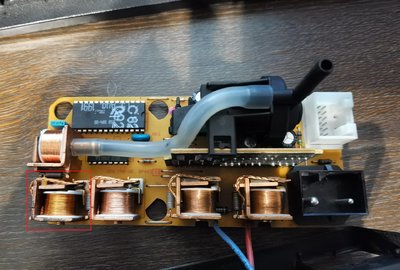

    Снял сидушку, вижу пациент, Hella 4A0862257C.
    Вижу и слышу щелкает.
    Снимаю крышку, разбираю блок, вижу кучу реле.
    Одно и них судорожно бьется туда сюда с частотой раз в секунду, тик тик тик тик.
    Будто секунды считает.
    И все и тишина. Как я не пытался постучать по нему оживить так и не получилось.
    Разобрал дома, следов никаких не вижу, пахнет горелым.
    Следующий этап попробовать кинуть на него 12в принудительно и хотел спросить, если это электромотор, менял ли кто нибудь его и есть ли они в продаже?

    Выделил красным цветом реле которое тикает

    Подал 12В напрямую на мотор, мотор завизжал, закачал. Вообщем урчит.
    Подал 12В напрямую в блок, тишина, вообще ничего.

    Проблема решилась. Сгнил провод питания под передним пассажиром, он там под ковролином проложен. Клемма №1 разъема Т6
