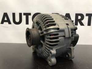

    В общем:
    Шкиф насоса рукой крутится, значит не заклинил насос?
    И ещё, надевая плюсовую клемму на аккум, начинает искрить сильно, это значит в системе КЗ?
    Генератор ?
  20. mamont543
    mamont543 Завсегдатай
    27 окт 2014
    837
    Калужская обл.
    А6/С7
    Вася увидит кз? Ну вот если диодный мост ушёл сможет определить?
