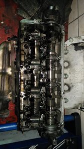

    Всем привет!
    сегодня получил нежданчик.
    На ходу тачка затроила и перестала ехать.
    Вскрытие клапанной крышки показало смерть распредвала.
    Если смотреть на движок то правая голова самый правы распредвал - на выпускную группу как я понял.
    При вскрытии тупо рабочие поверхности распредвала с 3-х клапанов валялись снизу. с ними рокера.
    Как сказали ребятки, которые снимали - мол провернуло вал и вот такой привет.
    Вопрос знатокам, что могло быть причиной? как лучше решить проблему?
    Заменой одного распреда или лучше голову в сборе искать?

    С вала тупо отвалилось 3 кулачка. по одному с каждого цилиндра.
    Вал-то из прессованой трубы на который посажены кулаки.
    Вот это они скорее всего и приняли за проворот.
    А это тупо болячка модных легких распредвалов.
    Жаль я фоток не сделал) но попробую исправить это!
    Я вот щас весь в раздумьях - тупо поменять один вал с начинкой или поменять голову в сборе.
    вал нашел за 18 в питере + вся мешура еще 6000.
    голова в брянске за 36 - с новыми клапанами рокерами и м/с колпаками. но потянет за собой ГРМ прокладки помпу и болты.
    (да тупо вопрос денег) но март мать его... у всей женской части семьи Дни рождения - хочется и починить и со штанами остаться.

    Вот распредвал)
    провернуло зубчатое колесо и раскатало кулачки.
    Почему? возможно из-за перескока ремня. Гидронатяжитель был не фонтан.
