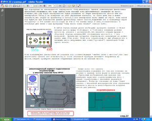

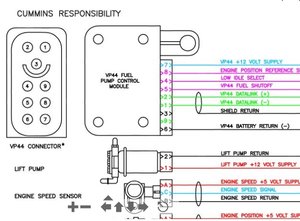

    Вот на всякий случай различные варианты "Проги от Дениса" и распиновка разъема тнвд и номера деталей для твоего тнвд.

    Питание на разъеме +12В и "-" должны быть всегда после поворота ключа. data - линию прозвони до ЭБУ мотора (пин 1 и 2 на разъеме тнвд).
