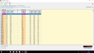

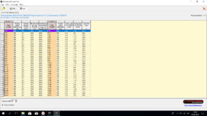

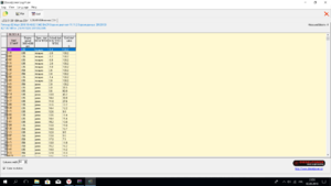

    Итак симптомы, машина первый урлик 2001 г МКПП двигатель заменен на ВАU , ТНВД от АКЕ ешка
    Машина заводиться всегда с первых оборотов (сейчас у нас по утрам -25 с)
    Что на холодной что на прогретой слегка плавают обороты в районе 20-30 оборотов
    если очень плавно разгоняемся есть едва ощутимые провальчики
    если уходим тапку в пол то все без вопросов, расход у машины в среднем 8.5 -9 литров в основном трасса
    Логи не грузятся Но по логам скачет незначительно цикловая, угол скачет тоже незначительно в районе 1-2 градусов поршень вроде отрабатывает по полной, форсы в 13-14 группах от 0 до 0.50
    Успел проверить натяжку ремней все в порядке и заменил топливный фильтр
    воздух не наблюдается
    Понимаю что ТНВД но по симптомам вполне должен вылечиться своими руками с вашей помощью
    И подскажите как логи закинуть

    Надо их зазиповать, можно в одну папку.
    Ты напиши как, когда или после чего началось.
    Если угол в измерениях прыгал, то ладно, но тут в базовых от 0 до 2 ходит.
    Натяжитель ремня тнвд как себя ведёт?

    Судя по этим фото, ТНВД просится в ремонт. С опережением творится, просто вакханалия. В "базовых" измерениях переход с "поздно" на "рано" сильно затянут. В простых измерениях угол постоянно меняется, и в довольно больших пределах (от 1,6 до -3,2). Скважность на клапане тоже достигает 90%. Чего на ХХ быть не должно. Предполагаю, что угол так себя ведет из-за резких перепадов внутрикорпусного давления. Причиной этому может быть либо приклинивание одного или нескольких шиберов в насосе подкачки, либо поломка их пружин. Плюс к этому, наверняка в мембране есть трещина, задиры на поршне опережения, и прочее.

    Примерно неделю назад стал замечать что плавают обороты и провальчики при ровном газе и все это потихоньку прогрессирует (более явным становится)
    Натяжку ремня тнвд посмотрел все норм
    Обзванивал конторы в одной предлогают за 35к сделать с годовой гарантией и приложить бош тест план
    (Но уже боюсь с ремонтниками связываться уже имею негативный опыт)

    ну тогда собирай приблуду для измерения внутрикорпусного давления и смотри, что с ним.
    а может и сразу снимать/разбирать, т.к.
    или шибер подизносился
    но может и резинка на гидроударе прохудится
    странно немного другое - почему при 85 градусах эбу просит угол 0,4BTDC (-0.4ATDC)
    я бы еще проверил провода на клапан опережения.
