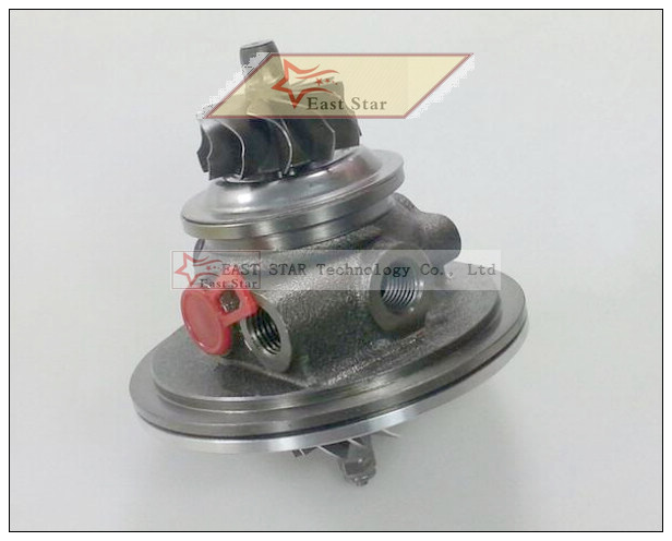

    подпишусь, хотел бы у себя тоже заменить турбинку, но присматриваюсь к замене картриджа:
    кто сталкивался с заменой картриджа, стоит или нет? При условии, что корпус у турбы целый, без трещин.

    И я приглядываюсь к катриджу на днях наверно буду заказывать,у меня при разгоне аш гул с треском из турбины уже лопастями цепляет корпус,мне интересно они на все 1.8т одинаковые или нет?

    я за эти деньги целиком там брал, правда еще доставка отдельно... 40к полет
