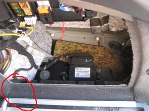

    Хм, а это точно он, что то провода на него толстоваты, а номера не разобрать. Да и производитель по идее должен быть valeo а на этом видно TRW.
    Кто знает передняя пищалка за приборкой или где еще?

  9. yura79
    yura79 Участник форума
    20 апр 2011
    293
    A6/4F5 3.0tdi '06
    Не, он приблизительно там, где обведено красным
