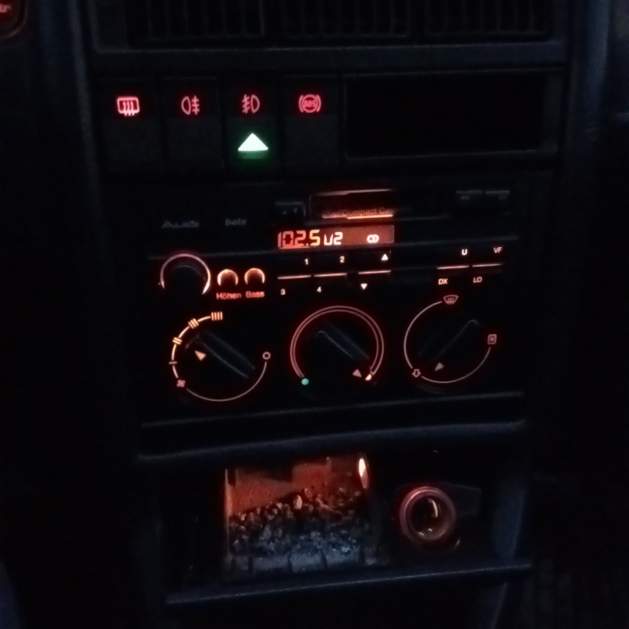

    всем привет. какие обороты по тахометру на прогретом двс в тестовом режиме на 2.3NG ??только без кофейной гущи пож. камин моей двеностке ))

    Вы бы на правописание обратили внимание. Какой в .опу камин?

    камин- пепельница похожа с подсветкой.тестовый режим - при установке УОЗ вставляется предохранитель в реле - машина переходит в тестовый режим работы.не благодари.
