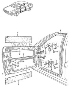

    Доброго времени суток.
    Собственно вопрос к тем кто сталкивался с проблемой плохого уплотнителя дверей на бочке B3.
    Деталь по Экзисту 8A0 831 721 C041.
    Интересует возможность установки аналога, может от отечественных тазомобилей что либо подходит?
    С такими ветрами как сейчас выдувает из машины тепло очень быстро...
    За ранее спасибо!!!
