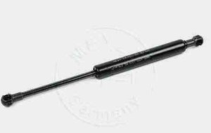

    Кто нибудь пробовал вот такую штуку,вместо штатной подставки,запихнуть под капот???Если да,то как и куда ее лучше влепить?

    :umnik: Отчет об установке гидроупоров на Опель Вектру:
    http://automechanic.ru/info/hydro.htm
    Там же на сайте гидроупоры для Ауди и другие штуки. Правда пока на заказ, но ведь тем уникальней :up:

    Себе сделал просто подобрал по длине амортизаторы купил и поставил по деньгам 350 р а не 30 евро ,доволен как слон. :rock:

    Не знаю, в чем разница, но В4 упор крепится нижним краем не около морды, а наоборот, около щита моторного отсека на чашку стойки. Соотв-но, второй край крепится на капоте ближе к решетке радиатора.
    У меня на работе такие же упоры крепятся к рамке одного аппарата, и крепятся так же, т.е. нижняя точка около петли. А рамка весит килограмм 50. Кстати, ищу упоры на 900-1500 Ньютонов.
    ЗЫ. А вообще-то это не амортизаторы, а газовые пружины. Вот.
