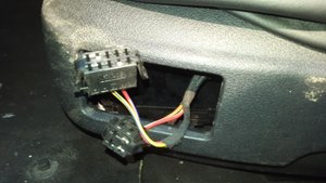

    День добрый!
    Нужно опустить сиденье водителя в пол - управление сломано - какие существуют другие способы опустить сиденье ?
    может провода какие нужно между собой соединить ?
    на сиденье пассажира управление целое - снимать лень - разбирать долго(

    Как ты это вынул без снятия сидушки?(у меня тоже в 1 сторону подклинивает)-фото блока с двух сторон можешь сделать?
    Я на место памятью сидения возвращаю.

    Покупаешь обычную кнопку стеклоподъёмника от 10-ки к примеру - любой электрик подключит и т.д.
