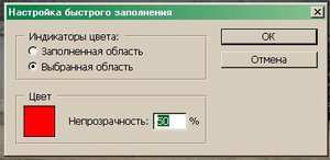

    Для начала берем фотографию
    Почему эту? Ну не знаю. Понравилась она мне и все. Она уже была черно-белой, и если у вас цветная, то это исправляется очень легко (Ctrl+Shift+U). Теперь выделяем глаза. Для этого я пользовался быстрой маской (Q). Итак включаем быструю маску и выбираем жесткую кисть по диаметру равную радужной оболоче глаз.(Маленькое отступление: жесткая кисть при рисовании образует ровные грани, а мягкая кисть при рисовании делает нечеткие грани, как аэрозольный болончик с краской). Теперь выделяем двумя щелчками мыши два глаза
    Теперь переключаем цвета (Х) (активным становится белый цвет) и все той же жесткой кистью убираем выделение с ресниц и век
    После этого убираме быструю маску (Q) и получаем выделеным все кроме глаз, но нам надо наоборот, поэтому инвертируем выделение (Ctrl+Shift+I). Сразу оговорюсь, это будет очень трудно сделать при некоторых версия ICQ и при включеной русской раскладке, поэтому можно выбрать Select - Inverse. Вот теперь у нас выбраны только глаза, что нам, собственно, и надо. Теперь выбираем баланс цветов (Ctrl+B)
    И двигая движки получаем нужный нам цвет. (Тут уже можно поэксперементировать). У меня было вот что
    В результате получается просто ч-б фотография с цветными глазами. Продолжим украшательство. (Прошу прощения у тех кто делал и не получалось, но забыл сказать, в этом месте нужно убрать выделение (Ctrl+D))Дублируем фоновый рисунок (Ctrl+J) и к полученому новому слою применяем фильтр Blur - Gaussian Blur с размытием 10 рх

    </TD></TR><TR><TD vAlign=top align=left>[​IMG]</TD><TD vAlign=top>Шаг 7: Примените тот же фильтр и ко второму слою. Только подберите другой вариант искажения. Для этого в окне Wave нажимайте кнопку Randomize до тех пор пока не получите нужный результат. Вставьте первоначальный объект между двумя слоями с пламенем и затрите некоторые участке на верхнем слое с помощь инструмента Eraser Tool(E) с параметром Hardness(окно Brushes) равным 0%, чтобы был виден "поджигаемый" объект</TD></TR></TBODY></TABLE>
