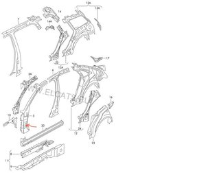

    Если чесно я не представляю про что вы, про какие полости.
    Нашёл на картинке эту накладку, но где она стоит не представляю.

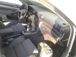

    накладка находится там в глубине за крышкой закрывающей торпеду справа. на фото машина не моя. но всё тоже самое. там и жил сверчок. сигнализаторщики все эти облицовки отламывают чтобы проложить грёбаные провода до блока говносигнализации который обычно под задним сиденьем.

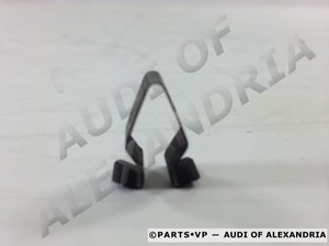

    сделал магнитную удочку. пошуровал через дыру в пороге за колесом. у В7 есть спец дыра снизу в пороге. закрыта резиновой пробкой. но ничего не поймал.:(
    зато на стойке ниже того места где гофра с проводами увидел круглую пластиковую типа пробку. если эта пробка и её открыть то как раз можно залезть куда нужно. но там дверь мешает

    выловил клипсу магнитной ловушкой (магнит на проводе) через дыру в стойке которая сразу под прорезью под гофру проводов в дверь. пробка в этой дыре не числится в етке. код пробки N 105 151.
    предметы из стойки не проваливаются в порог.:umnik:
