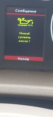

    В доброго дня ,подскажите может кто сталкивался с данной проблемой, ауди а6 с5 3.0 бензин AVK ,уровень масла в двс по щюпу на максимум запускаешь двс на электронном дисплее на щите приборов тоже максимум потом в районе 100 км проедешь на панели загорается низкий уровень масла двс, проверяю щупом максимум, ночь постоит с утра запускаешь и опять тоже песня????

    Если картинка такая, то это проблема в датчике:

    Почему не всегда так происходит?

    У тебя скорее всего загорается надпись min. Если надпись sensor, то как выше и сказали то датчик или проводка к нему приехали. А min загорается каждые 100 км, когда капот открываешь она потухнет, если концевик капота исправен, и опять на 100 км. У меня происходит тоже самое . К стати у тебя температуру масла какие показывает на приборке?

    Вот такая

    Пишут здесь, что много причин. Плохое качество масла, грязное масло, пишут даже , что это заложено программой чтобы водитель проверял масло каждые 100км. Где правда хз. Сам так езжу и открываю капот. Но у меня температура масла не показывает нормально, а датчик при этом новый оригинальный

    Это фейк.
    При очередной замене масла снять датчик, осмотреть. Если видимых причин косячной работы нет, то менять.
