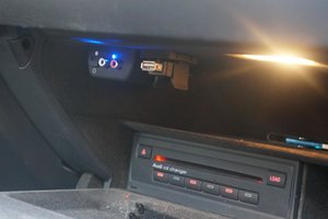

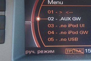

    добрый день. Люди добрые подскажите у меня в ауди а6 2006 года естй выходи usb, ipod но на дисплее пишет но usb но ipod.у меня подозрение падает на то что снимали акамулятор. может быть? так и cd ченнджер тозе моргает. зарание спосибо

    USB здесь, здесь все Никита, Стас, Гена, Турбо и Дюша Метелкин...
    Фото входов в студию, что то скорее всего стоит не родное.

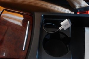

    фото ...

    А если подключить USB, iPod, AUX что пишет?

    Это случайно не Gateway 500? Или как там он правильно называется.
  10. Happyman
    Happyman Завсегдатай
    2 янв 2009
    597
    А6, 3.2Q BYU2008г
    похоже что именно он.

    нечего не пишет когда подключаю usb . а что такое Gateway 500?

    Не, тогда бы на дисплее ничего не было. А айфон не пробовал подключать? Только на нем хоть одна песня должна быть

    айфон тоже самое нечего не происходит
