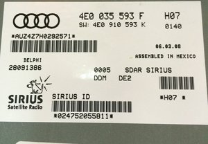

    И снова всем привет. На прошлой неделе разобрал багажник и добрался до усилителя. Отключил, закольцевал и ничего. Позвал еще раз товарищей с диагностикой, хотели посмотреть какой блок точно не отвечает и рвет оптику. Как оказалось, их программа (вроде Vag com pro) не может произвести такую диагностику.:shock: Вариантов ковырять каждый блок с оптикой не подходил. Машина нужна, да и бокс свободен только по выходным. Так и ездил в тишине :D (скрип панорамы не в счет). Паковаться научился только по парктроникам :D Вчера подключили васю. И вуаля: не работает спутниковое радио. Сегодня нашел его, отключил и все заработало! :hi: Думаю его вообще удалить, чинить или искать другой смысла нет. Так что я, видимо, первый у кого MMI поломался не из-за усилка.

    А что за спутниковое радио?

    А вот такая штука

    Тоже в багажнике установлена?
    А радио то играет после отключения этой штуки?

    Да, все работает как обычно

    Прикольно. Давай-ка пиши-ка по подробнее где стоит. Как снимаеться ( я имею ввиду просто -снял закольцевал и все или еще что) Ну и наконец что за спутниковое радио. Подозреваю хрень которая пишит дорожные сообщения. И на мониторе обозначаеться внизу буквами ТР. Уж очень хочу и я попробывать. А то надоело с каждым пуском авто гадать с музыкой сегодня или в тишине.... так как то пою то молчу (обиделась блин я)

    спутниковое радио это отдельный блок. DAB RADIO называется у ауди. стоит там же где радиоблок и усилитель звуковой системы. Обычно американские машины часто с этой опцией.
    Чтобы поставить себе - надо вкорячить основной блок, плавник в крышу, а также антенный усилитель. С антенной на заднем стекле, как обычный фм, работать не будет.
