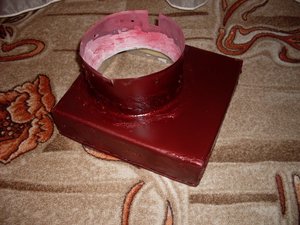

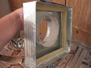

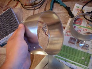

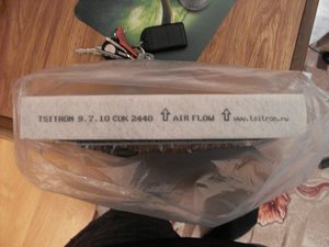

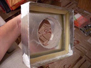

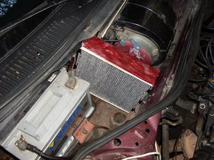

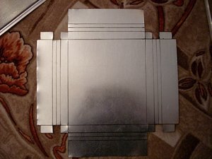

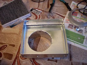

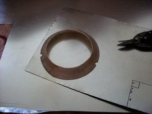

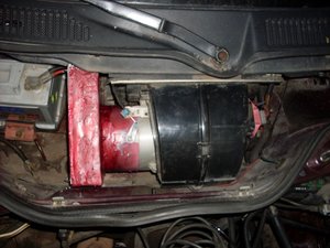

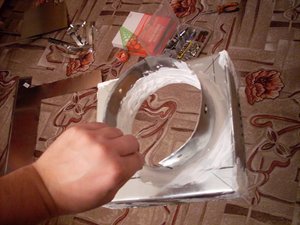

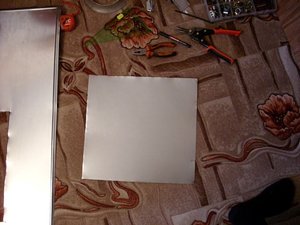

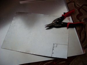

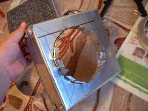

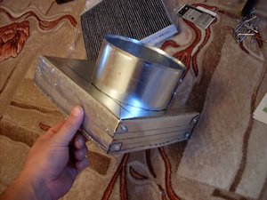

    Вот наконец сбылась мечта.... Сегодня закончил установку "Калхозного" фильтра салона, дабы не дышать ароматами выхлопных газов в пробках, да и в салон не летела всякая пакость типа тополиного семени.
    По фото все понятно, может кому пригодиться. Делал из оцинкованного листа. На все провсе было потрачено примерно 1240р.
    Фильтр салона угольный - 230 р.
    Ножницы по металлу - 380 р. в будующем пригодится
    Заклепочник - 350р. в будующем пригодится
    Заклепки - 50 р.
    Герметик - 230 р. еще куча осталось
    и примерно 6 часов свободного времени

  2. Vova_Ja
    Vova_Ja Участник форума
    11 сен 2011
    496
    Audi А6 C6 Avant 3.0 TDI Quattro 2006
    еще фото

    а готового корпуса нет?
  4. Vova_Ja
    11 сен 2011
    496
    Неее, готовый прикручен. Зачем мне 2 штуки....

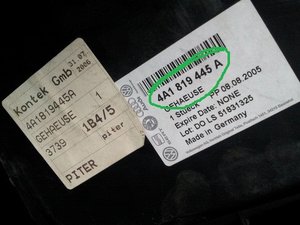

  5. 78oipro
    78oipro Участник форума
    21 окт 2008
    239
    Audi 100/C4 2.3AAR 92г
  6. Vova_Ja
    11 сен 2011
    496
    Блин вот такой искал, не нашел. Пришлось самому химичить. Случаем не знаешь где его можно приобрести?
