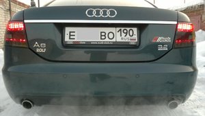

    Специальных знаний никаких не надо - снимаешь старую, ставишь новую. В блоке комфорта меняешь кодировку на "задние фары с лампами накаливания" и радуешься.:hi:
    У меня стоят аналогичные уже года два, никаких проблем и не потеют.:thumbup:
      57,2 КБ
      281

    Какая германия! все будет маде ин тайвань. Но это лучше чем запотевший оригинал.
