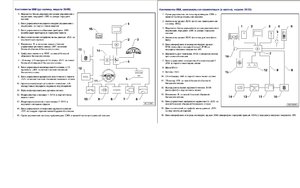

  14. smagluk
    smagluk Живу я здесь
    22 июл 2008
    1.929
    Ростовская обл.
    BMW 520DF10+A62TD
    Там все по другому. Скорее мозги необходимо поменять, а переферия останется прежней. Я правда не видел характеристики экрана , но думаю он остался таким же. Кто электронщик тот разберется в схемах. mmi.JPG
