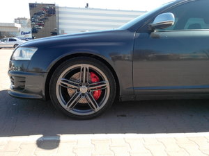

    хотелось бы услышать мнения людей, которые ставили эти суппорта на C6 кузов
    есть ли возможность установить с родными ушами суппортов (как это делалось на C5 кузове)?
    высота торм. дисков у C5 46.5 мм (321 мм штатный диск) и там нужно было сточить уши на 2 мм
    высота торм. дисков у C6 59.7 мм (тоже 321-ые)
    поскольку суппорта крепятся за ушами поворотного кулака (со стороны мотора), получается что их нужно сместить вглубь и можно не стачивать уши суппорта.
    пока что мне представляется, что нужно будет "утопить" суппорта на 12 мм в сторону мотора
    есть мысли по этому поводу?
    4B
    4F
    видел отчет по переделке 18Z на радиальные крепления
    но интересно именно со штатными
    в результате должно получиться как у DimaAbt с драйва

    в итоге нами было найдено решение как без переделок установить 17Z 330x32 и 18Z 350x32 на C6 кузов.
    скоро будет развернутый пост по этой теме;)
