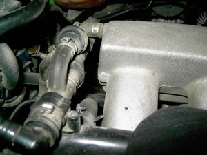

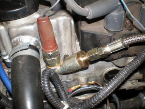

    Задача в следующем: двигатель AMB - нужно установить датчики давления масла и буста!
    по маслу:
    Датчик - бочонок который не лезет в место где заглушка :( удлинять тормозным шлангом желания нет! подскажите что за болт, которым прикручена трубка на турбину??? какая там резьба? есть ли такой же болт но не глухой а с резьбой в головке под ключ - чтоб им трубку притянуть и в него датчик вкрутить???
    или ваш вариант

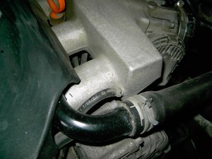

    по бусту:
    Наверно не стоит подключаться к шлангам которые идут на управление байпасом да???
    не ресивере с другой стороны есть прилив под штуцер - можно не снимая просверлить его?

    ты сдурел сверлить впускной...там на впускном с боку есть трубочка вакумная вот ее разрезай и троиник туда ставь...
    по датчику масла купи проставку между фильтром и двигателем....все так делают ыот цылка на проставку
    http://www.prosportshop.ru/catalog/detail.php?ID=38116
    тока уточно диаметр у себя...
    и когда заглушивающие болты ставить буш используй нитку спецаильную на них она не даст маслу при высоком давление капать

    ну по мне - один шланг - один штуцер правильнее, а с того боку, про который ты говоришь, у меня не к чему буст цеплять! т.к. регулятор топлива, к котору все через тройник обычно цепляют у меня в баке!
    ну во первых не изящно и как все не охота :very_cool:
    были мысли похожий болт использовать или быть может тройничек такой....кто то упоминал что вообще в голове есть куда этот датчик прикрутить:shock:

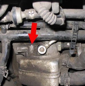

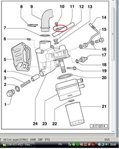

    подскажите кто знает или где посмотреть
    - партнумбер болта №15 и какая там резьба
    - что за пластину (обведено) крепит болт №10?
    - №10 по резьбе = №12 (етка грит что одна затычка для обоих дырок)?
    - вместо болта №10 можно вкрутить датчик - в смысле там отверстие сквозное?

    пластина это кронштейн трубки масло-подачи на турбину
    осталось выяснить что за резьба и сквозное там или нет - а так для моего датчика самое удачное место
    НЕТ! проставкам под фильтр :rock:
    15 - похоже 06a145541j - нашел в другом месте но в примечании резьба "10.."

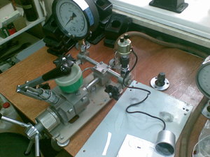

    решил узнать всю правду о том что буду прикручивать к машине

    забрал с поверки!
    буст - честен!
    давление масла +1 по всей шкале - ну будем знать-с :)
