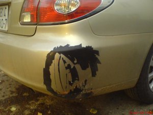

    Я имел ввиду оригинальную камеру с выводом на штатный дисплей, я на предыдущем своем авто (ES300 2002г.в.) ставил камеру, очень было удобно с ней, но там все гораздо проще было, на штатной голове был специальный разъем под камеру.
    ps. как раз столбик до установки камеры:D:
