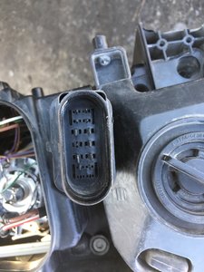

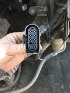

    Приветствую! Подскажите, что нужно для установки фар с линзами биксенон без светодиодной полосы вместо обычных галогенок. Имеются такие фары, штатные стоят простые. Машина 2005 года. Фишки разные, на родной меньше проводов. Можно ли подключить провода к старой фишке? И если да, то куда подключается шторка и провода дальнего света? И от корректора на фаре с линзой идет 4 провода, а на старой фаре 3 провода.

    просто включай в этот разъем.
    а потом поменяй кодировку

    А с кодировкой не можешь подсказать, что именно поменять? Вася есть.
