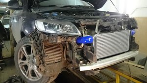

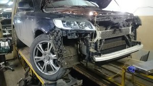

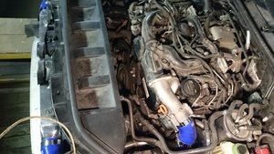

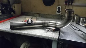

    Всем доброго времени суток! :wink: Не так давно приговорили мне к смерти левый интеркулер , но я уже давно вынашивал идею заменить штатную систему, которая мне кажется не очень эффективной по некоторым причинам:
    1. очень много углов, в том числе и острых
    2. большая длина всей трассы охлаждения воздуха (а как известно, чем короче путь от турбины до дросселя - тем лучше)
    3. неудачное расположение интеркулеров (очень сильно загрязняются от летящей из-под колес грязи)
    В общем, скоропостижная кончина кулера подтолкнула к осуществлению задуманного.
    Выбор пал на интеркулер Mishimoto американского производства модели S-line (что вполне перекликается с комплектацией моего авто:rock:). Размеры нового кулера 79х30,5х7,6 см ядро Bar&Plate/
    А далее авто было отдано для установки SeRiLLo. Серега все сделал в лучшем виде, за что ему огромное спасибо! :engineer::thumbup:
    Логи я пока не снимал (к лету хочу), но по ощущениям машина поехала лучше :f1:, тяга улучшилась (например, в горку на 6-й передаче теперь набирает скорость не скидывая на пониженную):for_driving:
