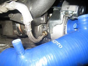

    хочу поделиться со всеми своими приключениями с учтановкой сие турбины на продольники....для начала хочу сказать спасибо Serillo за предоставленую турбу и переходники..которые в основном не пригодились но помощь оказал тем не менее не маленькую Спасибо....и огромное спасибо Максиму из Турбооста который все это дело мне вкорячивал на протяжении нескольких дней.
    Итак список расходных деталей
    1. Турбина Гаррет 2854 25 т.р
    2. Переходник с Т25 на штатный коллектор кажи99сь 1.5 тр.(Серилло сделал)

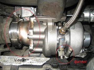

    3. Сгон с горячей части на 75 трубу 4.5 (кажись V пайп)
    4. Форсунки Saab brown 0280156023 1.2 т.р. компл.
    5. Коллектор повышенной производительности(так для понта больше) 5 т.р.
    6. Труба силиконовая много дырочная 3 т.р.

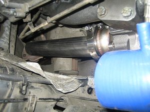

    7. Даунпайп 3т.р.(в связи со смертью ката)
    8. Фитинг на подачу охлаждения 1 т.р.
    9. прочий сисликон на доп воздух и т.п. 1.5 т.р.
    Все Работы обошлись в 30 т.р.
    на выходе имеем автомобиль очень приятно едущий на верхах....но притормаживающий в низах.....без настройки проезжающий новый 1.8Т отстающий от новой 7-ми ступенчатого s-tronic с 211 на 3 корпуса
    (если че у меня 5нр19),при этом это отставание связано с медузным стартом после чего он не отрывается.....что я думаю неплохо.....после настройки думаю проехать удастся (при правильной прошивке на данном ведерке можно снять ~260-280 сил)
    Жду комментов:)

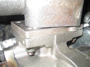

    - почему, раз коллектор менялсо, сразу не поставили под т25? он даже дешевле!
    - выход с горячки готовый или самодел?

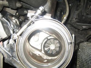

    - силикон от фильтра к турбе - -вход у турбы большой диаметр - силикон какой то особый? готовый или самодел?

    - на тот момент такого не было а этот мне воопче дешево достался, да и очкую я....... какие-то это коллектора стремные....надо чтоб если че родной быстро вкорячить(этот кстати кривой оказался пришлось плоскость выводить).
    - выход с горячки готовый есть еще один такой если уже не купили:) заводского изготовления (куплен в турбоосте)
    - силикон готовый покупается там же где и выход с горячки
