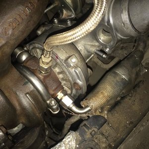

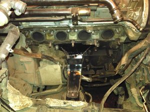

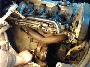

    Всем доброго времени суток!
    Решил поделиться своим опытом по установке турбины от CDNC на 1,8Т в А4 8Е.
    С легкой руки Аркадия А200TQ данный автомобиль приехал к нам на замену конченной родной турбины, ну и поехали...
    Фикус в том, что мне удалось поставить ее без переходной пластины, о которой по правде сказать я узнал значительно позже от Виктора WINNER-S.

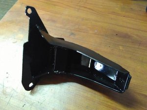

    Для корректной установки потребовалось изготовить нижнюю опору коллектора, в самом коллекторе сделать несколько отверстий, а на верхнюю часть - шайбы со скосом, и все это встало на штатную прокладку 1,8Т!

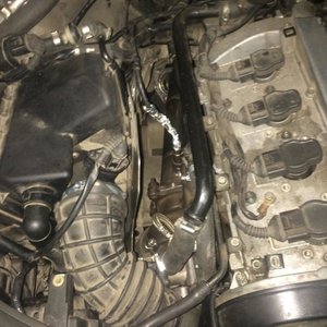

    Опору двигателя изготовил стальную, приемная труба из 63мм нержавейки, N75 остался от 1,8Т, подающий рукав от 2.0 сел на расходомер через силиконовое кольцо. В общем чисто внешне не сразу-то и догадаешься, что турба не родная!
    Очевидный плюс такой установки в том, что до лонжерона остается значительно пространства и можно установить дополнительные теплоэкраны без опаски, что турба будет цеплять.
    На данном этапе мотор остался на штатных форсунках, но даже на них эффект весьма порадовал.

    а куда дел вакуммную трубку которая идет с абсорбера и на старую гусеницу запитывалась?
