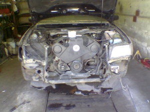

    Смотрите.

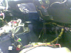

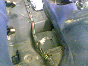

    Переносим АКБ в салон
      60,7 КБ
      769

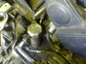

    В салоне. Обратите внимание - нет отверстия под рецеркуляцию.

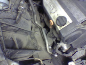

    А теперь - есть)

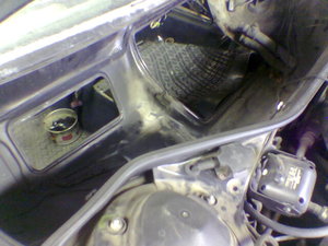

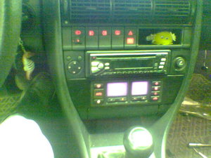

    Теперь похоже на правду.
      47,8 КБ
      972

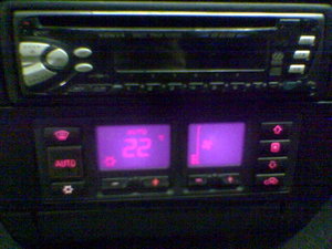

    Вот такой ерундой я занимаюсь. Завтра закончу - будут остальные снимки(качество снимков не очень - снимал на телефон)
    На машине А6 95 года была простая печка.
    Сразу отвечу на вопрос: сколько это стоит - МНОГО.

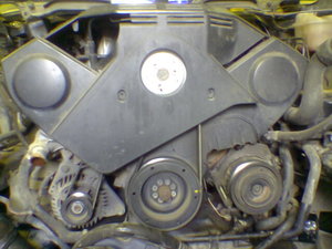

    Компрессор стоит на месте.
      47,3 КБ
      531
