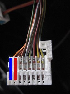

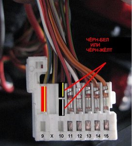

    Дошли руки до установки круиза на свой автомобиль (а6с5 2.5 tdi AKN 2000 мод.).Ручка, провода и разъем куплены. Появился вопрос по схеме
    Нашел в elsa схемы с пометкой для akn 2000 из которых следует, что схема подключения для моего akn применяется как для 1999 модельного? Не могу понять, прав ли или нет, вроде в схемах для разных годов провода разъема круиза T10q нужно бросать в разные места белого разъема в ЭБУ T15е?
    Подскажите, действительно ли для akn 2000 модельного соединение аналогично 99 модельному того же akn ?

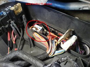

    сдесь спроси,а я когда ставил круиз на 1,9 то даже номер провода в белой фишке несмотрел,просто отсоединил фишку и там видно что со стороны ЭБУ ровно на 4 провода больше чем в той стороне фишки которая идёт под панель,видно по иголкам и ... о чюдо,цвет проводов от компа которые "лишние" как раз совподает со цветами проводов от ручки к.к. осталось их спаять + один провод от ручки на плюс и всё заработало :rock:
    ручка донор к.к. с обрезаными проводами была от кокой то 2,5 а ставил на 1,9,цвета тежи
    и на несколько дизельных а4 б5 ставил,тоже всё сходилось по цветам,номерацию несмотрел,а ручки и от бензиновых были.

    По теме - ручка-донор и разъем проводки куплены новыми на экзисте, поэтому проводов в разъеме вообще нет, нужно тянуть свои, в этом то и вопрос, по какой из схем тащить провода.Распиновку разъема круиза знаю, а вот с белым разъемом T15e вопрос открытым остается

    Я бы начал с осмотра машины,то есть белой фишки,присутствуют ли в ней эти нарисованы мною провода токих цветов
