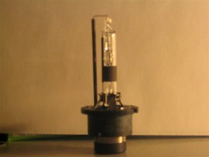

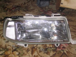

    Итак загорелся я поставить себе ксенон,но хотелось,чтоо бы и дальний остался,поэтому купил себе фары от купехи,но без линз
      103,6 КБ
      1.789

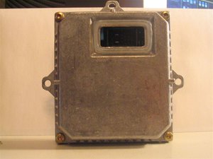

    блок
      55 КБ
      1.055

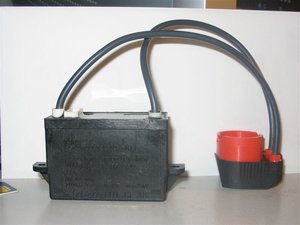

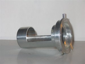

    переходник
      35,2 КБ
      1.037

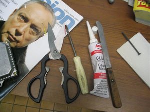

    то что понадобится для устранения возможных проникновений влаги+пассатижи
      69,1 КБ
      1.008

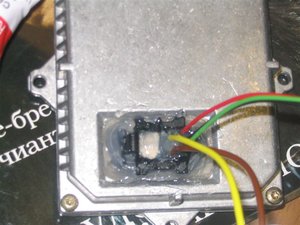

    пропеллер

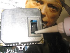

    заливаем все аккуратно герметиком
      52,8 КБ
      1.065

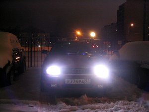

    получаем в конце
      71,1 КБ
      1.031

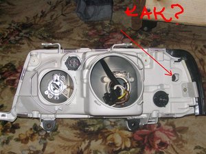

    может кто-нибдь подскажет,как сюда поставить еще одну лампочку,а то поворотники в бампре не нра:cry2: :cry2:
      84,9 КБ
      1.122

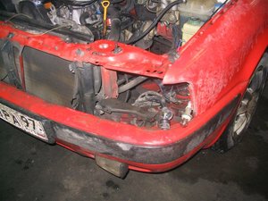

    снимаем старые фары
      88,7 КБ
      923
