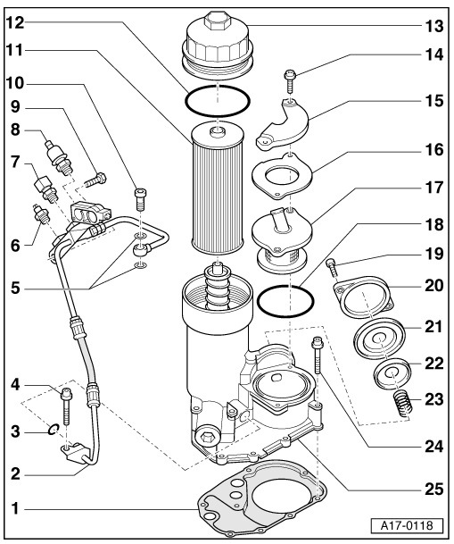

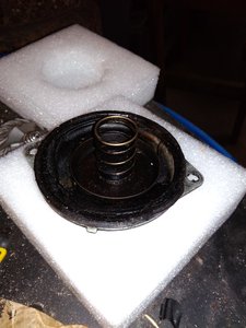

    Нужна помощь, как правильно поставить новую мембрану маслоотделителя? Когда разбирал все разлетелось ( от старой мембраны остались только ошмётки) непонятно в каком порядке все стояло.
    На фото правильный порядок или надо как-то иначе?

    И ещё вопрос, объясните дураку принцип работы данного узла?
  3. Amodeus177rus
    Amodeus177rus Живу я здесь
    11 окт 2017
    2.725
    Volvo XC 90. 3.2.
    Последовательно под номерами №20-21-22-23
    По принципу http://a6-allroad.ru/showpost.php?p=8108&postcount=5
