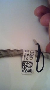

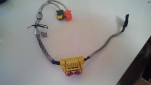

    И возникла проблема с жгутом проводов. Не работают кнопки. Да и жгут хреново налезает большой фишкой на разъём на кольце. Номер моего жгута 4F0971589A. Как мне сказал электрик нужно купить другой провод с другой жёлто-фиолетовой фишкой. См.фото ниже.
    Так вот, подскажите пожалуйста у кого A4 (2010 года) (Avant). Какой номер жгута у вас стоит? Очень-очень надо, т.к. был проделан долгий путь. Плиззззз..... =)

    Вот и фотки.

    Если у тебя A4 B8, то проводок тебе нужен с номером вроде бы 8K0971589A. Там короче на пиновая фишка желто-зеленого цвета. Вот к примеру:
    allegro.pl/audi-a4-a5-wia…0971589a-i5214364094.html
    Я брал два провода с желто-фиолетовой, они не подошли мне. Она даже не вставилась в подрулевое кольцо. Я так понял они больше предназначены для A4 B7.
