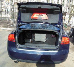

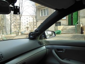

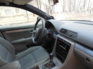

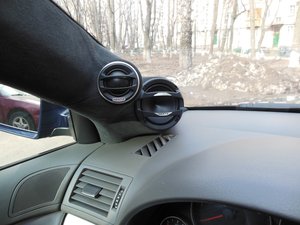

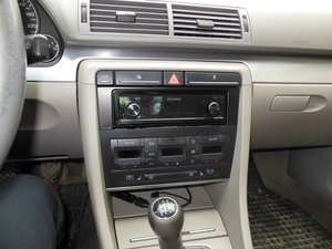

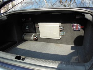

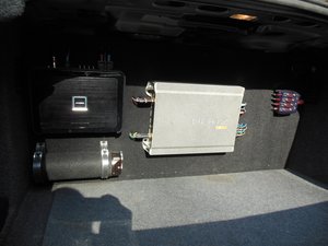

    небольшой отчёт по установки музыки, если кому что интересно спрашивайте ))
    ГУ pioneer p99rs
    hertz ep4-hertz ml280.2+hertz ml70 audison VRx2.150 -hertz ml1600.2 alpine pdx m12-hertz hx300.4 новой серии ЗЯ 35л в подлокотнике

  2. binder
    binder Участник форума
    21 май 2007
    191
    Ауди 100
    Фундаментальная инстоляция + возможностями головы!
    Поканально подключал?
  3. veny399
    veny399 Участник форума
    18 дек 2009
    385
    А80 В3 2Л 3A 89г
    да поконально

  10. ATC GARAGE
    ATC GARAGE Новичок
    28 сен 2013
    3
    нет
    подиумы в стойках сам лепил?
    вообще, пайка - это еще то зло. потери в качестве будут большие
  11. veny399
    18 дек 2009
    385
    А80 В3 2Л 3A 89г
    нет подиумы помогли зделать )))
    на второй машине я сам делал, пайка там у разьема фишки и на самом динамики, качества у меня на уровне SQ и от пайки оно не уподет ))
    а вот если нет хорошей шумке, то про качества можно забыть, у меня даже все отверстия алюминевыми вставками заделаны
