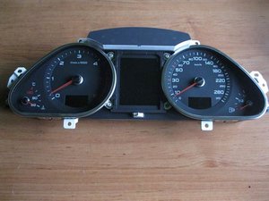

    Помогите поставить рестайл приборку,горит SAFE,говорят разбирать надо:confused:
    Боюсь поломают:):shock:
    Приборка такая...

    А6/C7 3.0 TDI
    Кто так говорит? Нужно у дилеров снять защиту и всё.

  18. VasilbV
    VasilbV Директор БАНи
    13 май 2008
    13.354
    Вожак стаи
    Всё правильно подсказали - надо снять защиту компонентов
    Тогда приезжай к нам ))
    В Москве 3.000 руб
  19. Chunakovv
    Chunakovv Живу я здесь
    6 апр 2012
    2.607
    Саратовская обл.
    А6/C7 3.0 TDI
    Или к нам. 1500 ))
  20. 37russss
    37russss Участник форума
    21 июн 2012
    432
    A6/С7 3.0BiTDI
    То есть у любого диллера?
    Так понимаю цена около 3000р?
