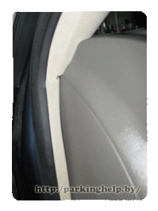

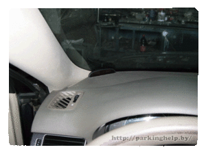

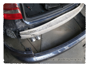

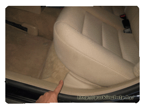

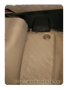

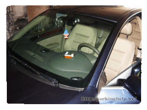

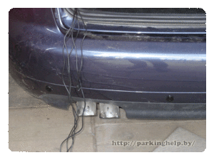

  20. parkinghelp.by
    parkinghelp.by Новичок
    1 июн 2011
    5
    Вот фото-отчет, без комментариев, тут впринципе на фото все видно что куда, и где в бампере сверлить. где расположен усилитель и т.д.
