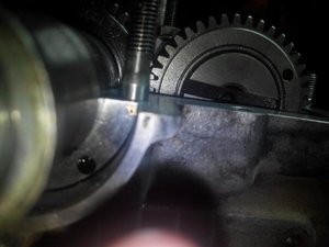

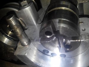

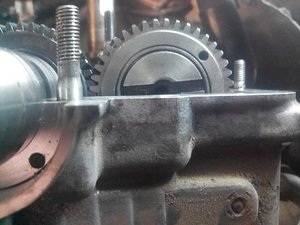

    Всем привет! Решил заменить гидрики в левой головке, после замены начал ставить р/валы. Как сказано эльзе сначала устоновил впускной р/вал с фиксатором, а при установке выпускного прорезь под фиксатор встает не совсем ровно относительно края головки. Если перекинуть на зуб прорезь смещается примерно на тот же угол только в другую сторону. Критично ли это? При снятии забыл глянуть как стояло. Р/валы были заменены еще до меня.

    ничего себе, как так, а ты уверен что все правильно сделал, а не может быть это изза того что валы от второй головы,

    А что там можно сделать не так? Я сравнивал этот вал с валом из другой головы, там вроде как кулачки развернуты совсем в другую сторону. Он стоял же уже и машина работала.:shock:

    вот в этом и причина. ты такой не первый, неоригинальные валы как правило кривые

    смещение на выпускном уже с затянутыми крышками или просто когда вал прикладываешь????

    Не парься,когда просто прикладываешь,то так и должно быть,а когда крышки затянешь всё встанет ровно.Я когда головы капиталил тоже в начале был в ступоре от этого вида.

    Все верно, потиху затягиваешь бугеля и все встает на свое место.

    Так в том то все и дело парни, что это уже с затянутыми крышками:confused:

    А что мешает снять шкив с распредвала и поставить оба вала как положено? Потом зафиксировать валы, соответственно застопорить колено (надеюсь, КВ застопорен?) одеть шкивы и натянуть ремень? Как-бы стандартная процедура. А на самом деле, такое ничтожное смещение не навредит мотору совершенно никак. И в работе мотора изменений не заметишь. И, в этом моторе нет впускных и выпускных валов. Каждый вал управляет и впускными, и выпускными клапанами.

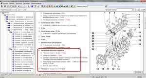

    Получается что эльза врет?

    причем тут шкив?? при вращении одного вала у тебя и второй сместится, т.к. они в постоянном зацеплении шестернями! и как это нет впускных и выпускных?? чо за нах? валы в ГБЦ чтоли перескакивают сами??

    Ну если хочешь и руки прямые , можно шестерню перепресовать.

    Получается врёт.
