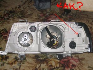

    Доброго времени суток товарищи. Прочитал кучу сообщений на форуме по теме установки ксенона. Решил, что наилучший вариант это замена оптики на раздельную нелинзованную. Насколько я понял сама фара встанет без проблем. На первом этапе хочу просто поменять фары. Интересует вопрос элетрики. Народ, кто такой вариант воплотил, подскажите как быть с электрическими разъёмами, каким образом и как подключить лампу H1 к шатной проводке ? Буду благодарен за ответы.

    Либо фишки купить под эти фары, либо мамы под зажимы - все просто.

    Прости за назойливость а что значит фишки под фары, насколько я помню на мою фару приходит пучок проводов с определённым типом разъёма, насколько я понимаю, разъём на фаре с раздельной оптикой не такой, вот и хотелось узнать как от моего разъёма довести провода до разъёма фары ? Переделывать ?

    поворотники подключаем на место габаритов, посредством перерезания и скручивания пары проводов и покупки оранжевой лампы
    без габаритов жить можно, ну а если никак то подключай светодиоды в рефлектор дальнего света
