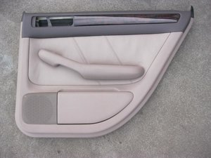

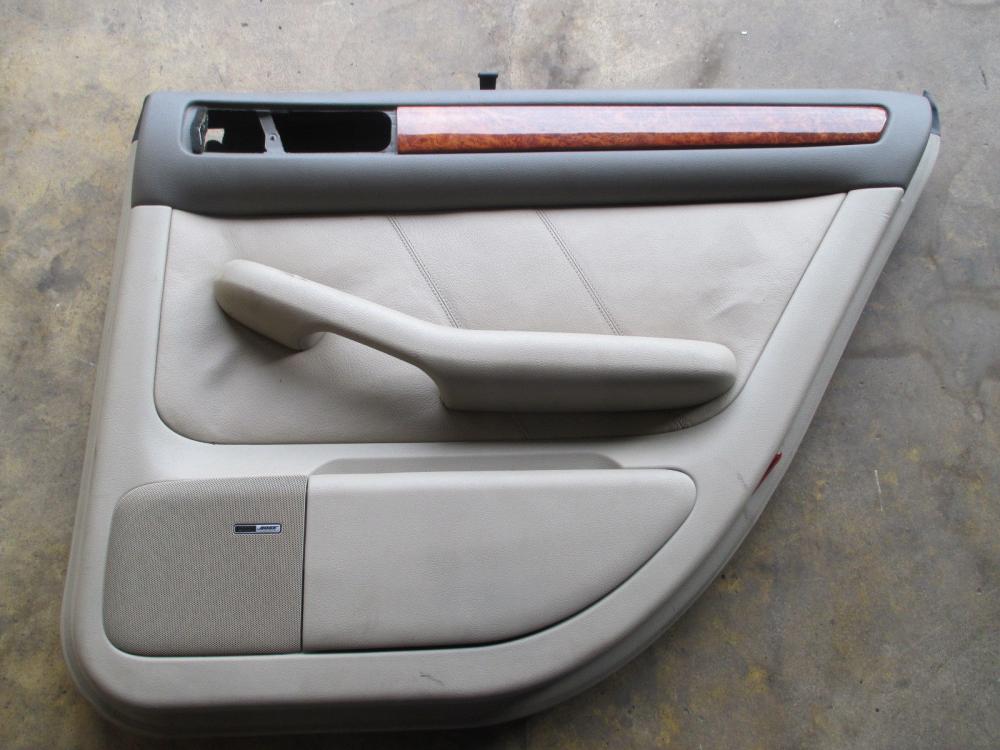

    попались в германии карты (пара) со шторками от седана в цвете (коричневый/ бежевый).... ну почти что рядом около мегасчастья. но есть червоточина. у меня салон мelange/beige (левое фото моей карты) а эти карты с цветом Jive/Twist. отличие оттенка бежевого. (правое фото). вот значит жду я их с надеждой что поставив "болт он" не очень будет заметна разница в оттенке.. :)

    Понимаю... сам тоже постоянно мониторил объявы в надежде найти карты под свой салон со шторками, но, в общем-то, даже если бы и нашел, но за космические деньги все равно не купил бы. В итоге забил, и просто остановился на дешевом и вроде как подходящем варианте. Как буду ставить, сфоткаю до и после. С одной стороны может и органично будет смотреться и больше понравится с элементами другого цвета, с другой может аляпистая фигня выйти, тогда уже надо будет думать, что делать.
    Я не вдавался в сравнении карт пока со шторой или без. Но то, что без полного колхоза штору не воткнуть в обычную карту - это печально, думал для себя как запасной вариант, если купленные карты не понравятся. Был еще вариант взять накладной пенал со шторкой, у установить на свою карту, но как-то внешне мне это не понравилось. Да и посмотрел на ценник 7500р за новые и ждать их месяц,а б/у еще не встречал такие.
    По поводу замены кожаной вставки в карте - можно самому провернуть это дело, встречал тут тему, на фото результат выглядел нормальною. А вот про покраску пластика - это да, рассчитывать на бюджетный ценник не приходится(
    По твоим картам - на фото различие видно, хотя в первом фото красного много, поэтому тяжело что-то сказать.
