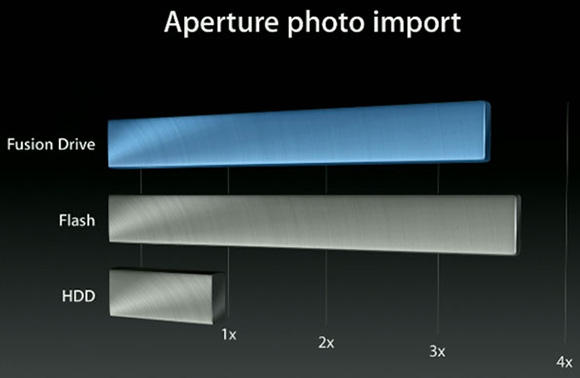

    Разница в скорости по сравнению с обычным диском:
