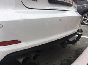

    Установил тягово-сцепное устройство :)

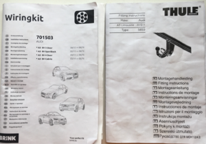

    Установил Thule 5850 (сейчас по сцепным устройствам это компания Brink), в комплекте идет комплект проводки Wiringkit 701503.
    Для установки нужно снять бампер, задний брус безопасности - вместо него ставится тягово-сцепное устройство, в нижней юбке бампера под сцепное нужно вырезать маленький квадратик примерно 6 на 7 см.
    Для монтажа проводки нужно снять обшивку багажника слева, снять накладки порогов и протянуть проводку до щитка под рулем где подключить питание и вставить пины CAN шины. Все подошло bolt-on, ничего резать или менять не нужно. Единственное подмотал немного проводку черной тряпичной изолентой Tesa. Блок управления распознавания прицепа ставится на штатное месте на арку заднего колеса (см фото ниже).

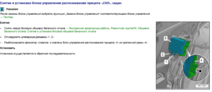

    Оригинальные мануалы привожу ниже.
    Снимок экрана 2021-07-07 в 10.26.46.png Снимок экрана 2021-06-30 в 17.47.10.png
