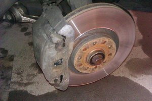

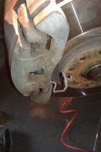

    И малость о том как мне удалось провести эту процедуру!
    1. Снимаем колесо предварительно под домкратив его естественно:D
    2. Вытаскиваем заглушки и откручиваем направляющие их там на сторону 2шт.
    3. После этого только отдергиваем пружину защелку и демонтируем его.
    4. Отсоединяем штекер датчика износа (перетертый напрочь).

    5. Раздвигаем колодки я использовал клещи переставные 270мм, а потом дожимал их отверткой не боясь повредить диск все ровно менять))).
    6. Отодвигаем в сторону суппорт и подвешиваем его за рычаги подвески (мне еще понадобилось хомуты пластиковые L-500мм -8шт.)
