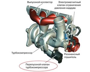

    На мотор 1.8Т AEB, поставили турбину от a4 2.0tfsi
    Вопрос в том что на этой турбине стоит 2 клапана (электромагнитный ограничения давления надува n75 и перепускной n249), а на родной от мотора aeb на турбине как я понимаю был только клапан n75.
    Вопрос что делать с клапаном n249, если под него нет даже проводки?
    И еще нужен ли на ней байпас? или этот клапан он и есть?

    #6 Mezen, 9 апр 2014
    Оставляй N75 (эл. магнитный клапан огранич. давлю наддува), тот который на турбине от 2.0тфси
    Байпас ставь такой, как на АЕБ (лучше от ТТ 06A 145 710 N ). Электронный байпас N249 (перепускной клапан турбокомпрессора - прикручен тремя болтиками под шестигранник) с турбины 2.0тфси сними, а два отверстия, которые образовались после снятия клапана, надо заглушить.
    Выложи побольше фото, как прикрутил турбину. Снизу планкой от 2.0тфси прижал, а сверху оттверстия в коллекторе турбины пересверливал?
