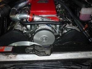

    Незнаю как колектор и все остальное ставиться на А6С6 думаю отлично встанет т.к этот кит идет на A8D3, но на 4.2 AVP мотор доводить "напильником" много надо, и доваривать периваривать тоже.
    вот так на авоске выглядит
      104,3 КБ
      760
