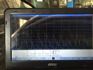

    Помогите пожалуйста если кто сталкивался или знает как решить мою проблему.
    После замены цепей ГРМ, натяжителей и т.д.
    Появилась проблема которая выражается громкой и нестабильной работой двигателя + появился непонятный булькающий звук, одновременно с этим возрос расход топлива (раньше бака мне хватало по городу на 400-450 км, то после замены хватило на 250 км, маршруты такие же работа-дом) и начала спотыкаться при запуске на 1-2 сек.
    Мастер который делал упирается и говорит, что все цепи выставлены по меткам, обороты двигателя в допустимом диапазоне по его словам разбег не больше 20 оборотов.

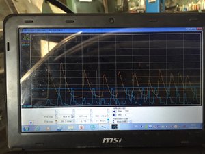

    Залез я VCDS и смотрю с ним угол опережения зажигания на холостых он прыгает от 0.4 до 4.5, скажите это нормально ???
    По диагностике двигателя ошибок не выдает, но я по звуку и работе двигателя понятно что он работает не правильно!!! его тракторит и вибрация ощущается.
    Какие должны быть углы зажигания, давление масла, топлива?
    Во вложении лог небольшой.
    Пара фоток на них коричневым - обороты двигателя, синим - угол зажигания, если это хоть чем то поможет.

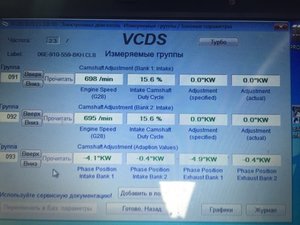

  3. garymag
    garymag Новичок
    29 июл 2015
    55
    Магаданская обл.
    A6Allroad 3.2 2008

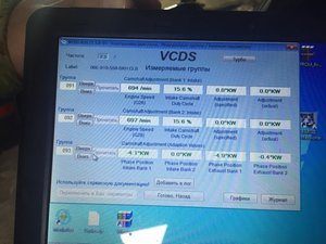

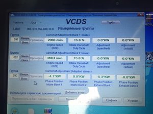

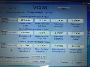

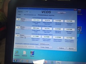

    Воооот, что показывает.
      69,3 КБ
      989
      79,2 КБ
      983
      86,5 КБ
      954
      79,5 КБ
      925
      79,2 КБ
      825
  4. melkon
    melkon Суровый диагност
    21 сен 2005
    27.090
    Tuareg NF 3.0TDI на пневме.
    Норма по фазам и валам .:nod:

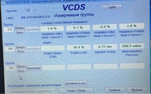

    Теперь надо смотреть что в 032

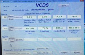

  5. garymag
    garymag Новичок
    29 июл 2015
    55
    Магаданская обл.
    A6Allroad 3.2 2008

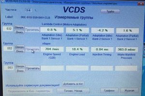

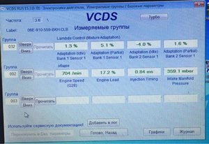

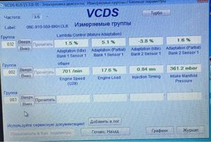

    Теперь вот что.

  7. melkon
    21 сен 2005
    27.090
    В 032 сильного криминала нет но видно что справа богаче чем слева на хх . Что там "булькает" и "неровно работает" трудно представить не видя живьем машину .
  8. garymag
    garymag Новичок
    29 июл 2015
    55
    Магаданская обл.
    A6Allroad 3.2 2008
    #8 garymag, 27 апр 2016
    То есть лямбы рабочие, но правые умирают уже, я правильно понял ? Может можно как нибуть кулибинским способом лямбду подбодрить, в керосинчике искупать иль еще как ?
    Я согласен что не видя машину живьем трудно что то сказать, если бы была возможность видео отправить:shock:
    И я прошу прощения может я неправильно выразился про "булькает", но звук завывания-подвынания с мелодичным подбулькиванием, где то в районе коллектора слева.
    И еще щас заметил что при прогреве когда машина постояла часа 4 и более, появился явный металический щелчёк в моторе:eek:
    А 103,106,140 я проверю, потом отчитаюсь, спасибо за помощь огромное:up::up::up::up::up:

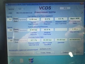

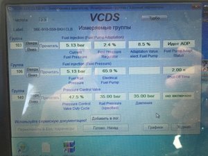

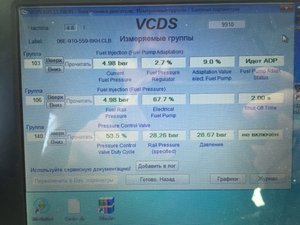

  10. garymag
    garymag Новичок
    29 июл 2015
    55
    Магаданская обл.
    A6Allroad 3.2 2008

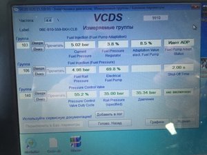

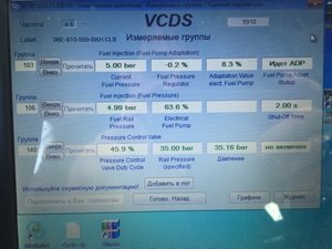

    Вот что показывают 103,106,140 каналы.:shock:
    Булькает на впуск, насчет клапанов думаю врятли, тогды ошибки по мотору выскочили (ну это мое предположение, хотя могу и ошибаться). :confused:
    Завтра с утра сделаю звуковой ролик
    P.S. Про икорку не переживай отблагодарю всех.:thumbup:
  11. sonic_a4
    sonic_a4 Живу я здесь
    25 авг 2013
    4.491
    A6/C6 3.2Q 05г.
    на память цифру не помню(можно попросить Игоря напомнить:) ), но
    - замена топливного фильтра
    - проверка на подвисание N80
    - проверка производительности бензонасоса
    и после этого вердикт по бензонасосу(пока просится на замену)

    А можно поподробней, обьясните если не сложно какие должны быть параметры в 103.106 и 140 группах, чтобы определить на подходе насос или нет??? :shock:

    67% и адаптация??
  15. igor33
    igor33 Заблокирован
    19 июн 2010
    19.985
    А6/С6 3.0i Q 05
    Адаптация не нужна, только %.
