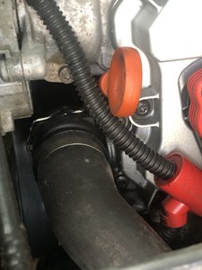

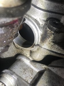

    Добрый день всем!
    Есть случайно вылезшая проблема!
    Выскочила заглушка передняя правая распредвала.
    Можно-ли ее надежно установить без снятия головы двигателя - или разбирать все таки придется?
    Двигатель calb 3,2fsi.

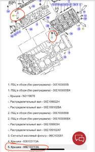

    Так же не ясен номер заглушки - 06E103113A или 036103113A.
    Может проще выточить заглушку с распоркой 3 болтиками и резинкой?

    Всё просто - возьми новую заглушку и засунь её любым способом заподлицо с ГБЦ. Новая зайдёт с натягом. Номер 5 на иллюстрации.

    Потому что старой нет. Она потеряна. И я так понимаю она ставится без головы и ей прижимается…

    Она ставится в отверстие между ГБЦ и крышкой распредвалов. Ничего разбирать не нужно, если её можно просунуть на место установки не снимая шланга системы охлаждения. Ещё раз повторю для тех кто в танке : новая заглушка входит с натягом. Просто вставьте её туда, где она стояла, вдавив любым подходящим предметом типа плоской отвёртки. Эта тема не достойна обсуждения, честно говоря.
