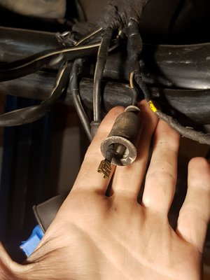

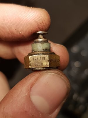

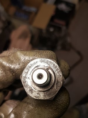

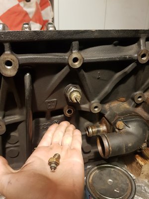

    Добрый день, приобрёл себе а6 с4 в состоянии трупа, при капиталке мотора появились вопросы насчёт местоположения датчика температуры и давления масла. Есть два датчика один с номером 049 919 563 B 20231122_121233.jpg по каталогу это температурный(при разборке он сломался). И второй 068 919 081 А 20231122_124712.jpg он для давления. Вопрос в том что в проводке моторной я нашёл только один штекер который подходит к давлению масла. 20231122_133335.jpg Из того что я вычитал он для оповещения о критическом давления масла для приборки(упавший уровень масла). На блоке есть два отверстия под датчики сейчас они установлены(один из двух :) ) по фото когда происходила разборка мотора. 20231122_133243.jpg Вопрос в том стоят ли они правильно или предыдущий хозяин что-то напутал. И ещё куда делся второй провод. Всем спасибо за ответы.

    19 дек 2006

    3. "тайна третьей планеты" (с): разъем пiд датчик температуры мог отсутствовать изначально, если приборная панель не имеет указателя температуры масла.

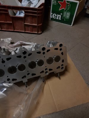

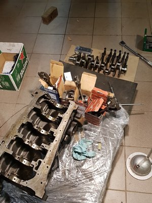

    Был установлен новый коленвал новые поршня новая голова в сборе и расточка тоже была. По форме посадочных мест я особо не понял. По инструкции было тоже не понятно и ясного ответа я не нашёл.

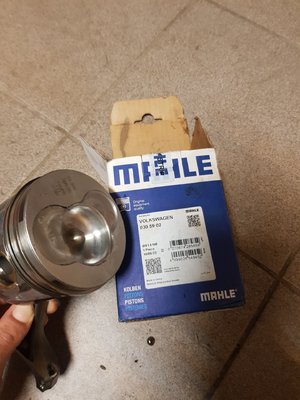

    Ну и что если оно дороже чём машина) вопрос не в деньгах) не верь дальше :D 20231122_200152.jpg 20231122_200352.jpg 20231122_200441.jpg 20231120_174058.jpg

    offtopic: сегодня разглядывал приобретенный фильтр mahle. made in china на такой же коробке) (и на самом фильтре) - интересно, поршни тоже китайские?

    На коробке(фото выше)...made in china

    интересно другое: с каких пор мале поставляет поршни без колец:shock:
    ок, мале из всего набора только один) вопрос снят.

    оба датчика м10х1 и "предыдущий хозяин" не "напутал": датчик давления (068) стоит внизу, над ним - датчик температуры (049)

    они одноконтактные, эти датчики? масса через блок? ну ладно, если там размыкатель, а температурный датчик? помехи же? не?
  18. knyazevpit
    knyazevpit Живу я здесь
    13 июн 2012
    4.759
    Коми респ.
    А6C4 2,6Q АКПП 97г.
    Какие помехи?:facepalm:
