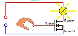

    Теория : Касаясь рукой Gate (она не подключена) транзистор открывается
    Практика: вольтметром протыкаем два провода идущих на электрованну опережения (снизу) при заводке мотора напряжения нет - писец транзистору

    С рисунком оно лучше :)
