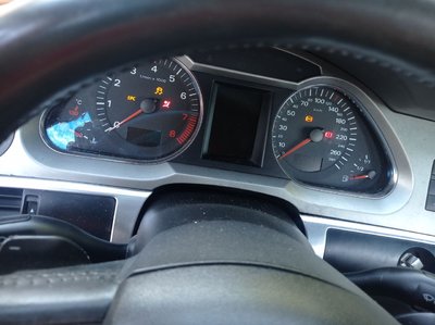

    Здравствуйте. Прошу вашей помощи. Сервисмэны не знают, что делать. Живу в Ульяновске. Audi c6, 2006г. 3.2FSI, кейлесс есть.
    Утопил единственный ключ. Через какое-то время нашел, достал, просушил.
    Перестали работать кнопки на ключе, но авто заводился.
    В какой то момент втыкаю ключ, ничего не происходит (зажигание не включается), но mmi свет итд работает.
    На следующий день пробую опять. Зажигание не включилось, но на приборке появились несколько лампочек, при этом ключ заблокировался ( не вылазит из замка ). Пробовал скидывать клемму, не помогает. Бесконечно горит приборка. Ключ вытащил нажатием на аварийную кнопку в замке. Тоже самое.
    При этом ничего не работает, не mmi, не свет, не аварийка.
    Может это какой то режим блокировки, не знаю.
    Что с ним делать? И что делать с ключом, видимо чип он не видит, если пропало зажигание вначале, хотя на приборе у ключевиков чип видит.
    И что делать с ключом, дубликат получается не сделать, без включения зажигания этим ключом.
    Пробовал отдавать чистить микросхему, не помогло.
    Подскажите, пожалуйста, что делать, авто стоит открытый.

    Ошибки прочитать для начала в 5 блоке.
