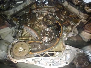

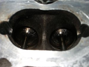

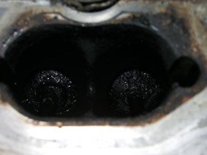

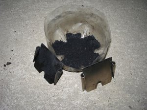

    примерно такая же проблема, у меня один вал был на пределе 9,4. Решил поменять натяжители и все цепи т.к. коробку снял для замены сцепления. Когда разбирал вот что было во впускных клапанах и после чистки сравни, количество грязи из одной камеры. Завтра привезут цепи, буду менять, что из этого получится могу написать.

    может и такое быть,но это не вариант,но на малых и больших оборотах она то едет!иожет что то с подачей топлива
