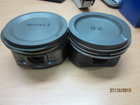

    Слева вольвовский поршень от мотора 2,9Т с компрессионной высотой 27,5мм 83мм, справа от мотора 2Е 82,5 компрессионной высотой 30,9мм с бедующей доработкой до 28,5мм
    Можно использовать поршня № 0306000 с маленькой доработкой макушки , они как рас под 20мм палец.
  4. beliy1979
    beliy1979 Участник форума
    4 янв 2013
    477
    allroad 2.7 QM 01г
    По моему у мотора 2.9т диаметр поршня 81мм .А 83 мм это у мотора 2.5т .

  7. lvv01
    lvv01 Живу я здесь
    28 май 2010
    1.222
    A
    2,5Т и 2,9Т (B5254T & B6294T) - поршень 83
    2,8Т ( B6284T) - поршень 81
  8. Kiselev46
    Kiselev46 Участник форума
    2 апр 2012
    423
    А4/В7 1,8 BFB
    Номер поршня Вольво 274363

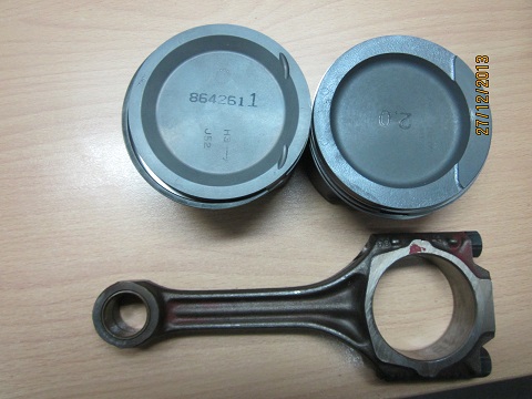

  13. fedorfr
    fedorfr Участник форума
    28 апр 2009
    135
    А4/B6 1.9TQ
    Длина шатуна какая?
  14. Kiselev46
    2 апр 2012
    423
    А4/В7 1,8 BFB

  16. Kiselev46
    2 апр 2012
    423
    А4/В7 1,8 BFB
    83*92,8 2008сс объем. С таким RS 1,55 появятся больший момент на низах, мотор легко можно крутить до 7500.
