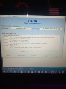

    Из глушака бензом живым прет всегда, нагар на свечах в норме, форсунки снимали смотрели в норме.Есть провод вагком, мож подскажите где хоть глянуть в какой группе чтоб определить что лямда плохо работает? если кто знает? Периодически выскакивает ошибка по дтож 62, поставил уже три шт.
    По мозгам тож ошибка один раз вылезла.....- мож уже и им хана? клапан N80 мож как неправильно работает, то в бак всасывает,а то бывает откроешь наоборот наружу пшикне. Подсосов нет

    У каждой ошибки есть описание.
    Дтож можно менять бесконечно, пока не купишь нормальный или не починишь проводку.

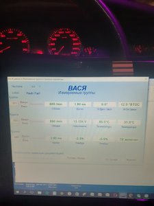

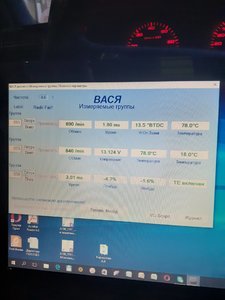

    Мнеб как лямду проверить, вот выкладыю фото до того как я ее помыл и после, по вос ьмому каналу, мож ее менять уже надо....? а может блок управления пора подыскивать, помогите советом дельным
